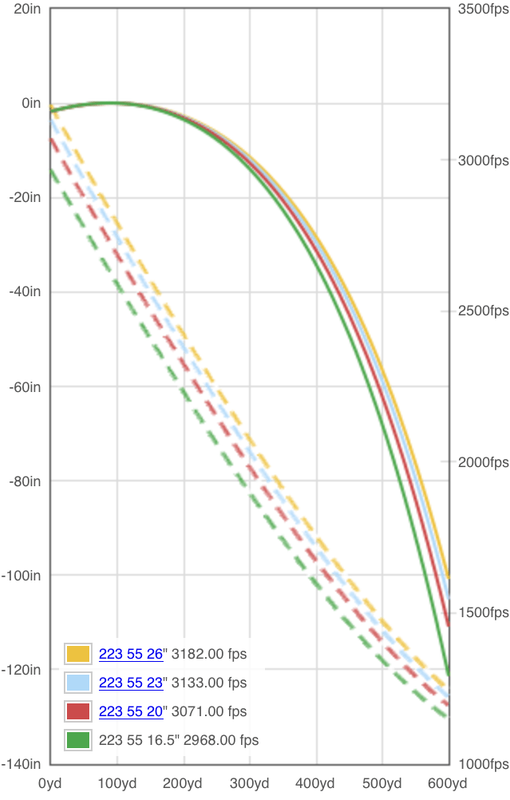

MarkM hat geschrieben: 30. Mai 2025, 07:57 So wie ich das sehe purzelt das Geschoss relativ bald aus dem Überschall Bereich bei den kurzen ARs.
Bevor das passiert, fällt das Geschoß auf "größere" Entfernung ohnehin so schnell so weit weit ab, dass eine dahingehend passende Visiereinstellung keinen Sinn mehr macht.
12", 10" und 7,5" etc. sind auf der Darstellung zwar nichtmehr drauf, aber man kann sich's ungefähr vorstellen.
[von https://rifleshooter.com/2014/04/223-re ... nds-rifle/, Remington UMC .223 55gr geschossen aus einer Remington 700]
Dazu kommt noch die leichtere Ablenkung des langsameren Projektils durch Wind und Wetter, wodurch es mit der praktisch anwendbaren und wiederholbaren Präzision ebenfalls sehr bald finster aussieht.

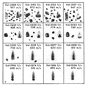

Als wichtiger empfinde ich persönlich die Geschoßwirkung auf's Ziel (womit wir wieder bei "nicht ausschließlich zum Papier-durchlöchern" wären).
[Abbildung beispielhaft für die M193 55gr NATO-Munition, damals Standard für die M16A1]
Je nach verwendeter Munition rutscht die Fragmentionsschwelle - also der Punkt, bis zu dem sich das Projektil beim Aufprall im Sinne des Erzeugers verlässlich "zerstäubt" - sogar bei 16" schon unter 100 yards.
[aus https://thefiringline.com/forums/showth ... 325&page=2]
Darum empfinde ich alles unter 14" als sinnlos. Man bezahlt mehr Mobilität und geringeres Gewicht mit mMn zu viel effektiver Reichweite (Betonung auf Effekt).
