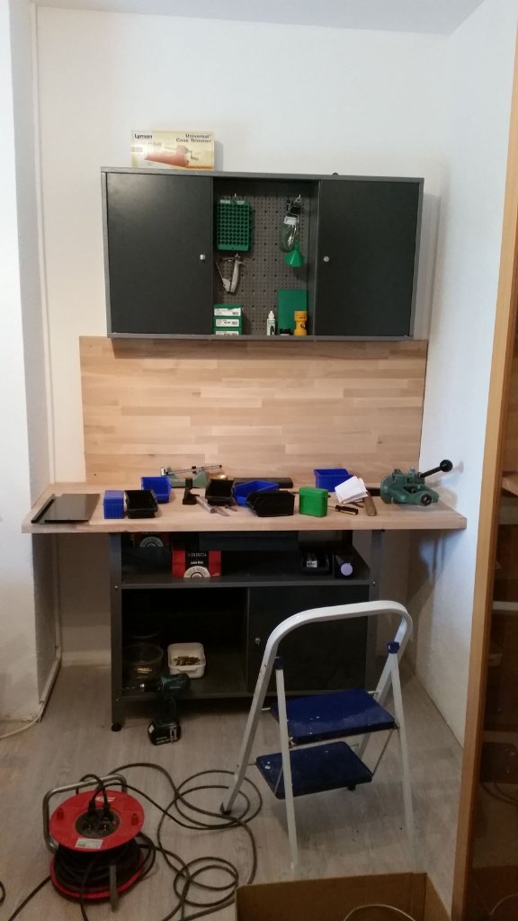

Re: Wiederladewaage/Laborwaage gesucht!
Hallo zusammen!
Mir wurde eine Kern Waage empfohlen.
Bei euren ganzen Nachrichten bin ich jetzt entsetzt wie es bei mir daheim aussieht. Ich lade nicht in sterilen Laboren oder sonst was. Ich habe mir damals eine Werkbank gekauft. Diese in waage eingerichtet und an der Wand angeschraubt. (Bild)
Aktuell sind da halt die ganzen Utensilien auch dabei.
Hab mir für mich mal folgende Waagen rausgesucht (die Firma Kern hat auch schon eine Mail erhalten), aber würde mich interessieren was ihr dazu sagt:
https://www.kern-sohn.com/shop/de/produ ... PCD-250-3/
https://www.kern-sohn.com/shop/de/produ ... MB-200-3V/
https://www.kern-sohn.com/shop/de/produ ... PCD-300-3/
Danke euch schon mal.
Lg
