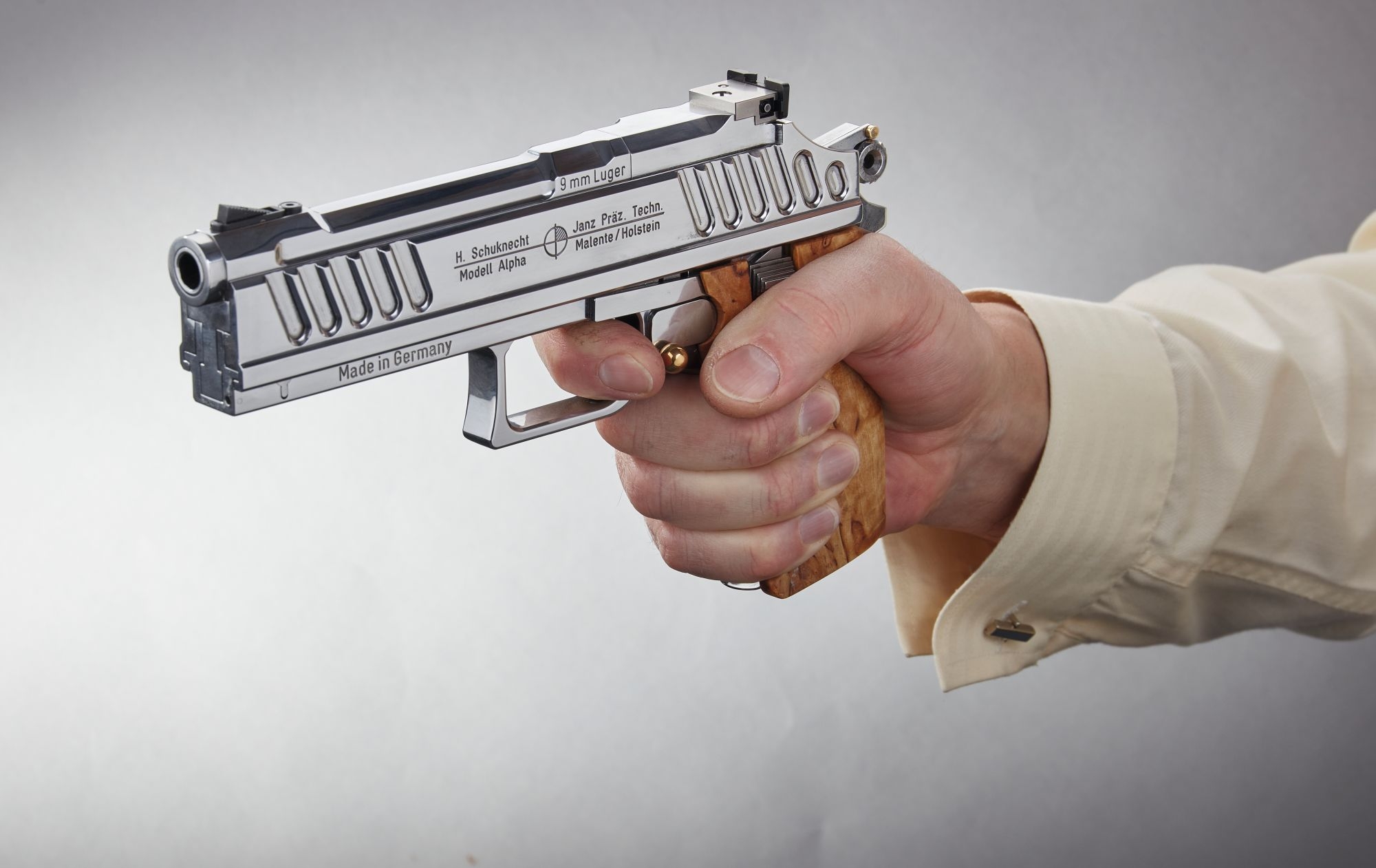

Jo mei... ein Geschwür...oder doch ned???
Ich bin zwiegespalten.
Was mir aber gar nicht gefällt, da kriegt der Herr Janz an Fünfer, ist wie hoch die laufachse über dem griffstück liegt.
selbst menn man die gun richtig hält, liegt sie einem dann dennoch wie ein Hammer in der Hand.

Also zumindest hier auf dem Bild sieht es nicht wirklich so aus, als würde sie einem wie ein Hammer in der Hand liegen
Und zur hohen Laufachse schreiben sie nach dem Testen:
Die Laufachse der Janz Pistole liegt ungewöhnlich hoch über der haltenden Hand. Doch mangels Hebel, also eines abkippenden Laufs, bleibt die erwartete Neigung zum Hochschlag aus. Der kurze, lineare Rohrrücklauf und die Masse der knapp unter 1.400 Gramm wiegenden Pistole puffern einiges ab. Versuchsweise schnelle Serien von fünf Schuss in zehn Sekunden führen nicht zu dem sonst üblichen, starken Aufschaukeln von langläufigen Pistolen mit abkippendem Lauf. Der gute Eindruck vom ersten Test setzte sich in der Schießmaschine fort – auch mit anderen Laborierungen und wiedergeladener Munition.

Das hat doch nichts mit dem Abkippen des Laufes zu tun. Der Rückstoss wirkt in Laufachse, also auch die Hebelwirkung. Man kann echt alles schönschreiben.

Ja, und der Massenmittelpunkt vom Verschluss liegt auch recht hoch. Das Geheimnist ist wohl eher das Waffengewicht und die Anforderung/Einsatzbereich. Bei 5 Schuss in 10sek von einer schnellen Serie zu sprechen legt nahe, dass es ausschließlich für Präzi Schützen interessant sein dürfte.
Und für liebhaber, technisch ist sie ja nicht uninteressant, wenngleich aber auch nicht fortschrittlich.
Ein (im Effekt) gleiches Verriegelungssystem hat die Arsenal stryk b (und Vorgängermodelle) auch, bei gleichzeitig sehr niedriger Laufseele.
Für bill drills wird sie sicher nicht die erste Wahl, auch auf 25m nicht.
Für langsames präzi schießen bzw für Liebhaber vermutlich schon.
Aber wer einen wirklich ruhigen Lauf und gute Abzugscharakteristik haben will, sollte vielleicht einfach zu einem Revolver greifen...
