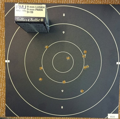

Anders die Sellier & Bellot 115grs FMJ, die als nächstes ran durfte.
Im Gegensatz zur Magtech eine deutlich signifikantere Abschußsignatur, und auch die Treffer waren tendenziell gscheider:
(der tiefe 9er war ich selber, und ja, es IST nervig...)

Danach durfte die Sellier & Bellot 8g FMJ ran:

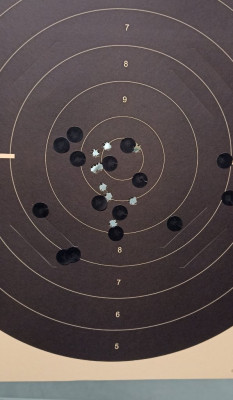

Nachdem meine Gemahlin gestern ohnehin Knarrenputzabend hatte, hab ich mich dazugehockt und der Tisas ein wenig den Abzug gemacht (neutraler Rastenwinkel, halber Übergriff, Wilson-Blattfeder aus dem Fundus und ein Madenschräuble als Triggerstop)
Jetzt tut der so wie ich das gern hab.
Heut Früh dann kurz nochmal auf 25 Meter angetestet. Leider hab ich die frischen Spiegel daheim liegen lassen und hab deshalb auf gebrauchte Scheiben geknallt, so dass die Beweiskraft etwas leidet, aber man erhält eine Idee...
Die S&B 115grs
Die S&B 115grs
Eigenbau mit LOS 123grs Kegelstumpf und N340
Ich muss sagen, ich bin zufrieden!
