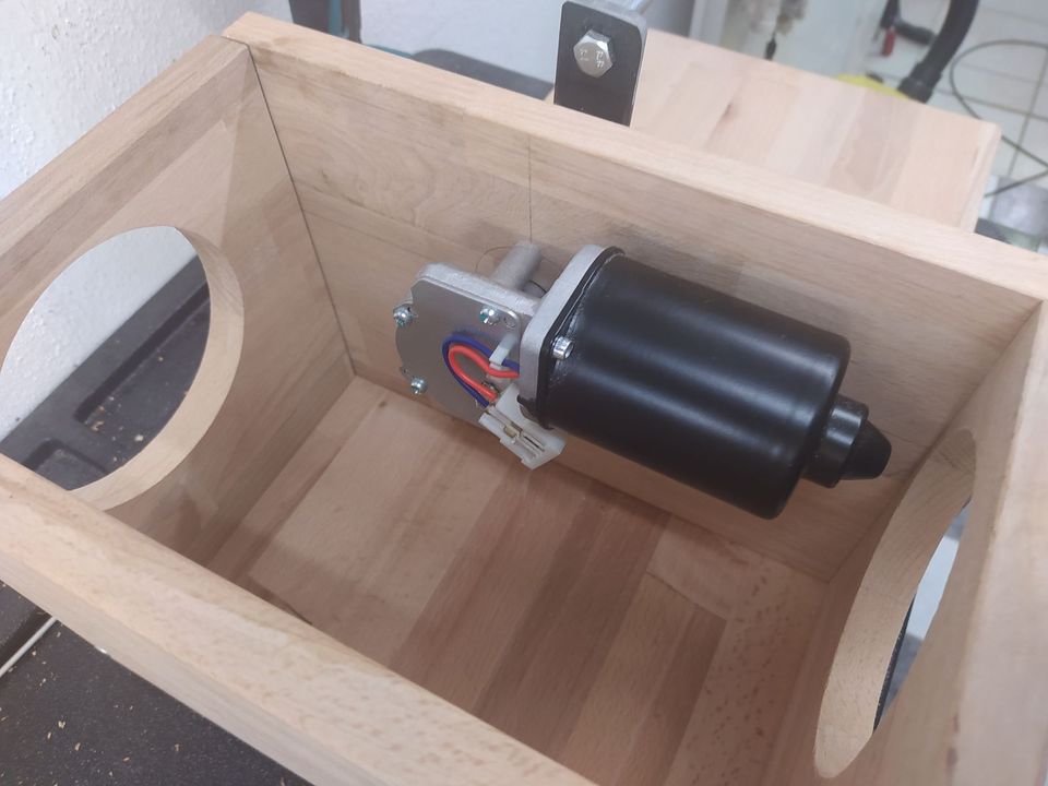

Da ich mich seit einiger Zeit über die mangelhafte Reinigung meiner Hülsen ärgere habe ich mich mal mit dem Thema Nasstumbler auseinandergesetzt. Spötter bezeichnen das auch als Pritschler, gö Doc ;) .
Die kaufbaren Tumbler waren mir zu teuer oder hatten schlechte Kommentare und ich wollte nicht so viel Kohle ausgeben. Darum habe ich mir den Tumbler selbstgebaut und stelle das hier als DIY Anleitung rein. Vielleicht interessierts ja jemanden.
Zuerst habe ich mir mal die benötigten Teile zusammengesucht:
- Leimholzplatte Buche, 800 x 300 x 18 mm
- Leimholzplatte Buche, 1000 x 200 x 18 mm
- Wischermotor, z.B. VW Passat
- 12V Netzteil
- 12V Lüfter
- 2x Lüftungsgitter
- 6l Weithalsfass
- Aluwinkel 15mm
- 5x Rollen, kugelgelagert
- Flachstahl
- Verlängerungsmutter M8
- div. Schrauben und Muttern
- Gummifüße
Preislich bewegt man sich komplett um die 100 € für die Teil. Hinzu kommen noch die Stahlpins.
Das Holz wurde entsprechend zugeschnitten und vorgebohrt.
Anschließend habe ich mich an den Zusammenbau gemacht.

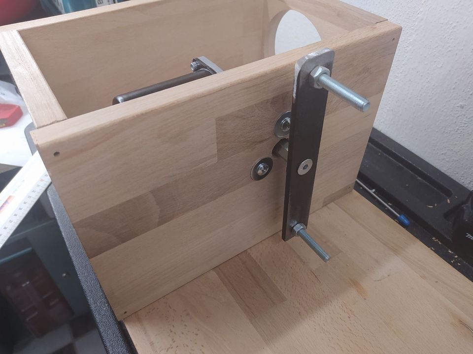

Der Wischermotor hat ein M8 Gewinde an der Antriebswelle und einen Konus mit Verzahnung. Aus meiner Sicht war die einfachste Variante eine Verlängerungsmutter drauf zu schrauben. In diese Mutter kann ganz einfach eine Schraube (Senkkopfschreibe in meinen Fall) auf der Gegenseite reingedreht werden die den Mitnehmer hält. Außen habe ich zwei M8x50 Sechskantschrauben verwendet.
Unter dem Motor hat das Netzteil platz gefunden. Wie am Foto ersichtlich hat es mal die Strahler meines Esstisches befeuert.
