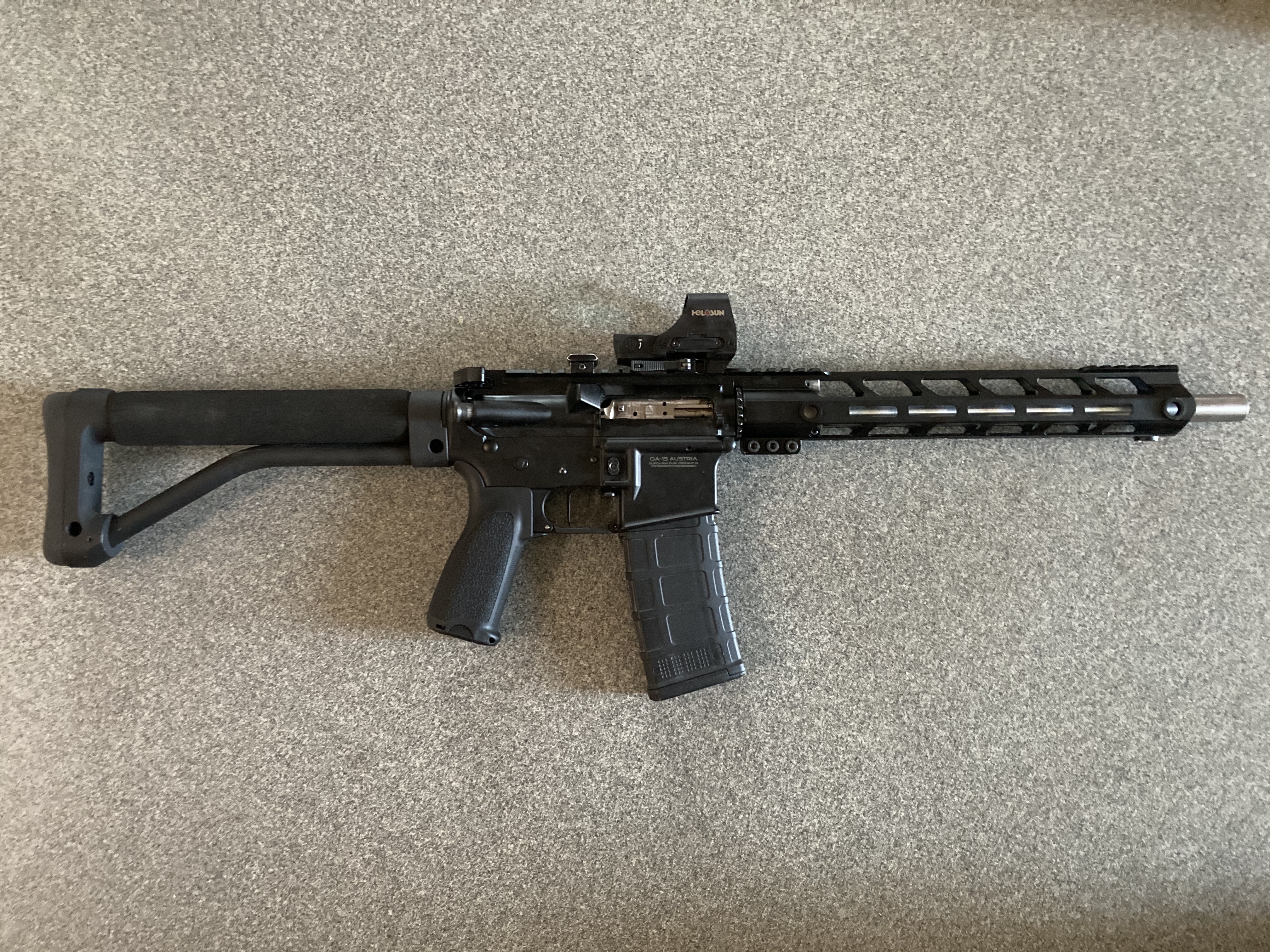

Da nun schon einige nachgefragt haben wie ich es gelöst habe, hier ein paar Anregungen und Bilder.
Gleich vorweg: sie läuft mit Serienmunition 115 und 124 grn, hat weniger Rückstoß als eine RD9 mit schweren Geschossen aber sie will geputzt werden und liebt alle 150 Schuß einen Tropfen Öl auf den Gasring.

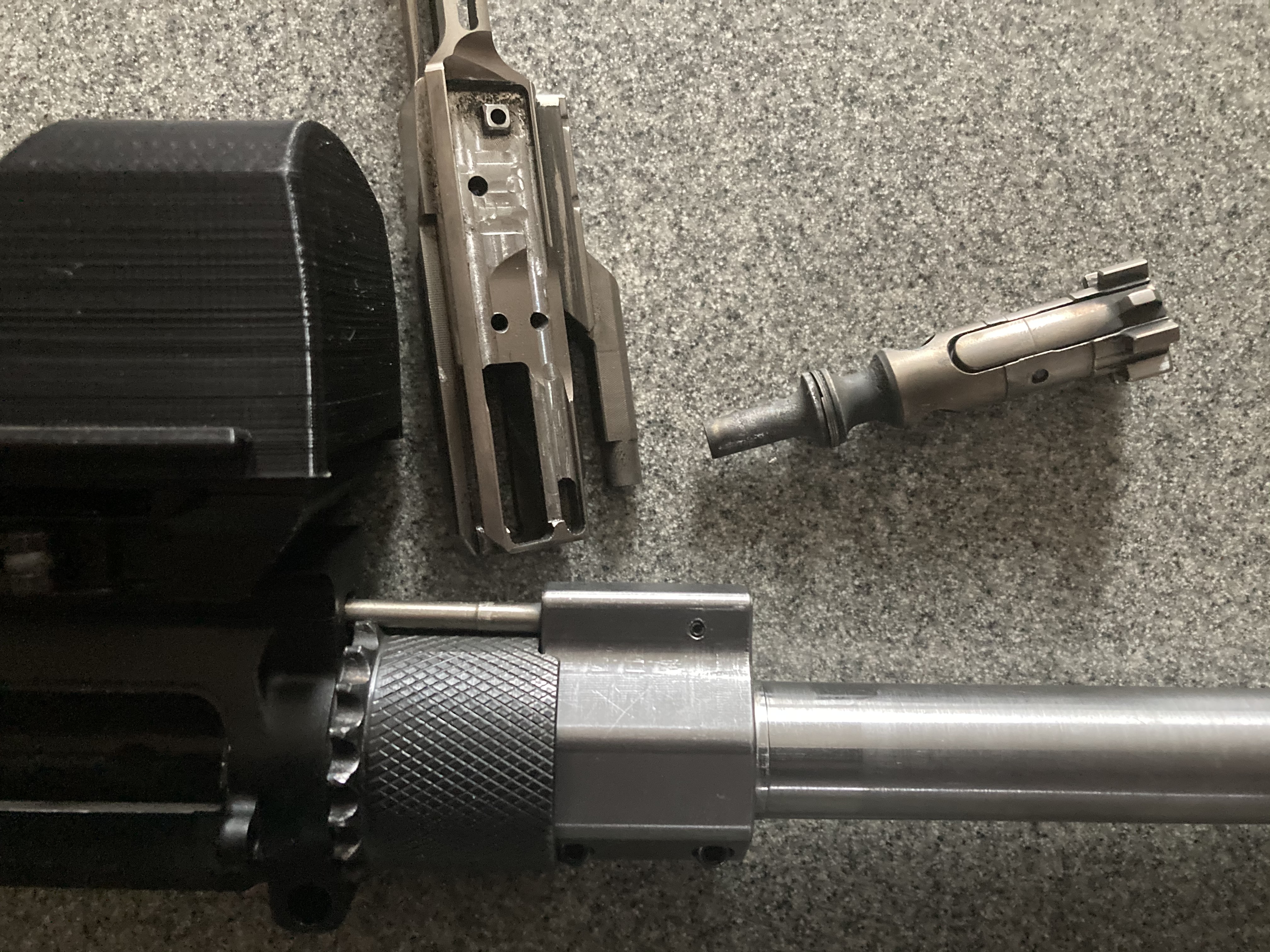

Verschlussträger Gewichtsoptimiert:
Eigenbau Gasblock um mit dem Gasrohr gerade zu sein

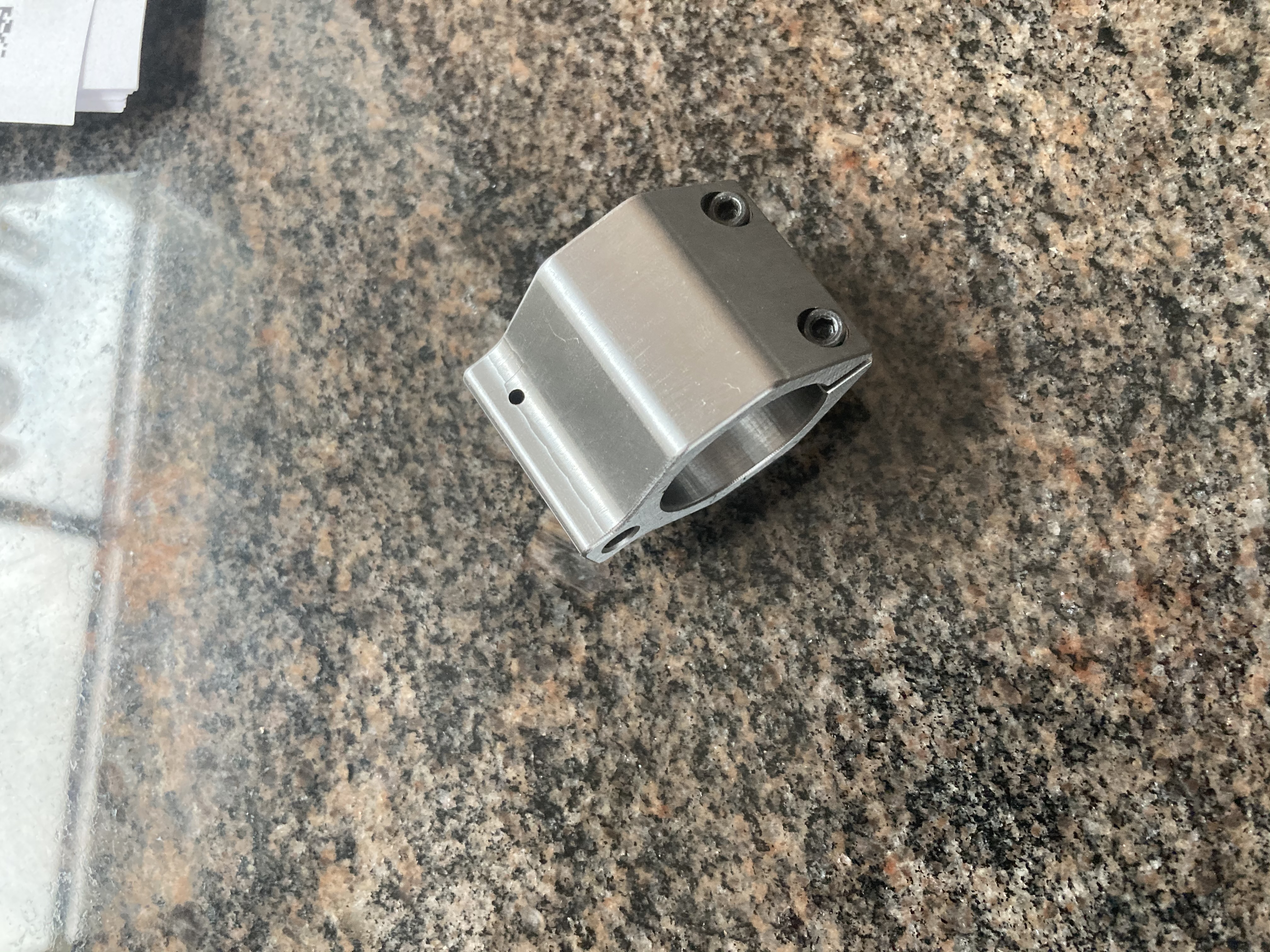

Wers nachbauen will: Gasblock muss man nicht selber fertigen das habe ich leider erst nachher gemerkt, man kann diesen hier verwenden: https://www.brownells.at/AR-15-LO-PROFI ... -965000407
Verschluss hab ich diesen hier als Basis genommen und wie man oben sieht auf unter 200 Gramm gebracht
https://www.brownells.at/M16-556-LIGHTW ... -078000405
Gasringe wurden gegen den einteiligen von JP getauscht, Auszieher kann der von der RD9 verwendet werden, der wird als spare part bei Brownells angeboten. (bei mir ist es einer von der .223, warum siehe weiter unten)
So nun zu den Feinheiten:
die Gasentnahme sollte nicht weiter als 19mm vor dem Patronenlager erfolgen, Puffer gibts keinen mehr, nur die Rifle Feder und ein 50ct Stück

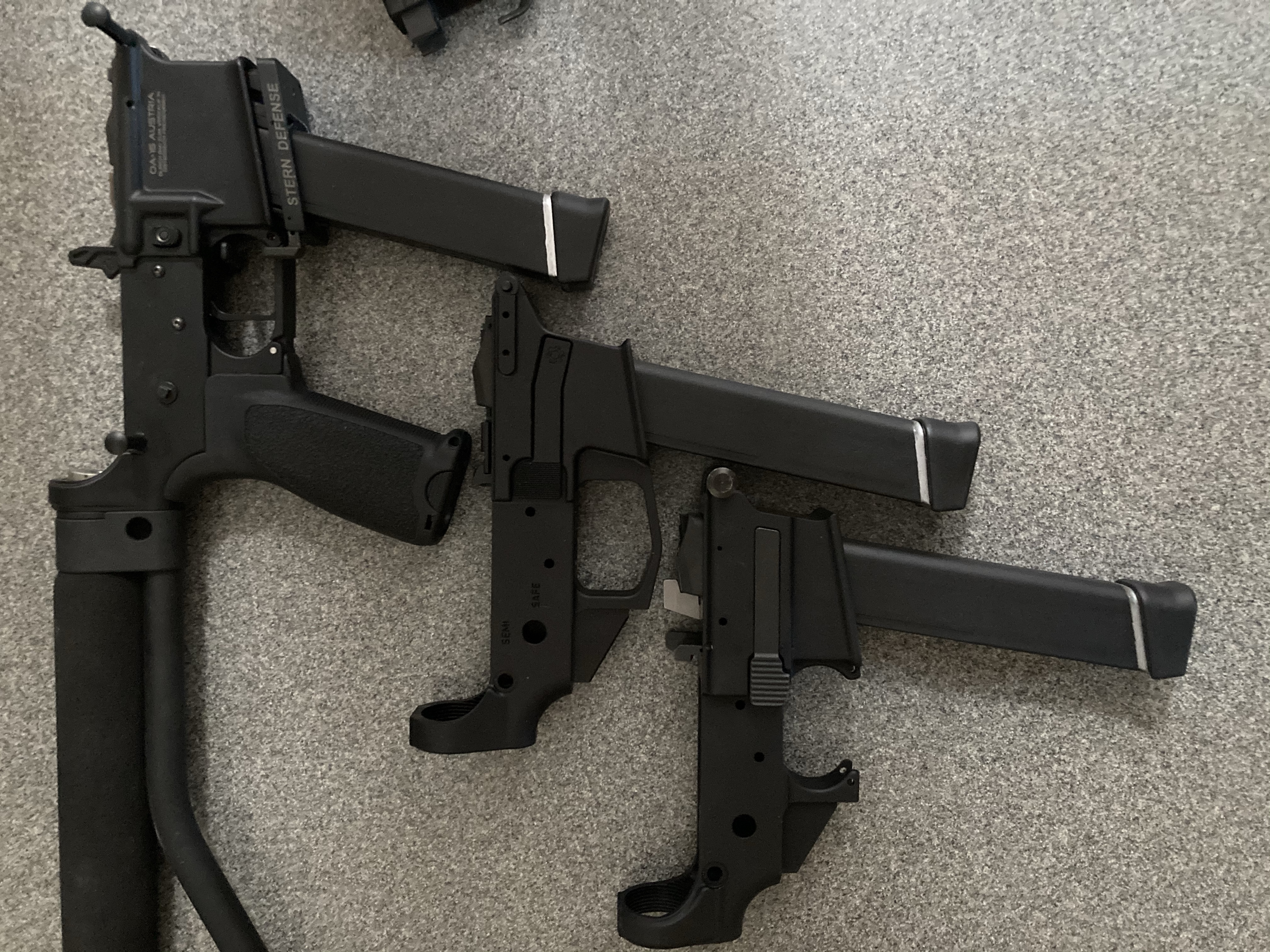

Als Lower geht eigentlich nur der von der RD9 also der von CMMG, hier hab ich allerdings den letzen verfügbaren gekauft
Das Problem mit standard 9mm Lower ist dass das Magazin zu hoch liegt und der Winkel nicht passt, hier ein Vergleichsbild dazu
Mit dem Adapter könnte es auch noch funktionieren, war aber nur ein Versuch und ist eine Notlösung
In der Mitte ist der CMMG Lower welcher perfekt funktioniert, eh klar geht ja auch mit der RD9
Vergleich 9mm Lower Blowback zu CMMG RD9
Die Endomags ohne Ausstoßer funktionieren aber auch

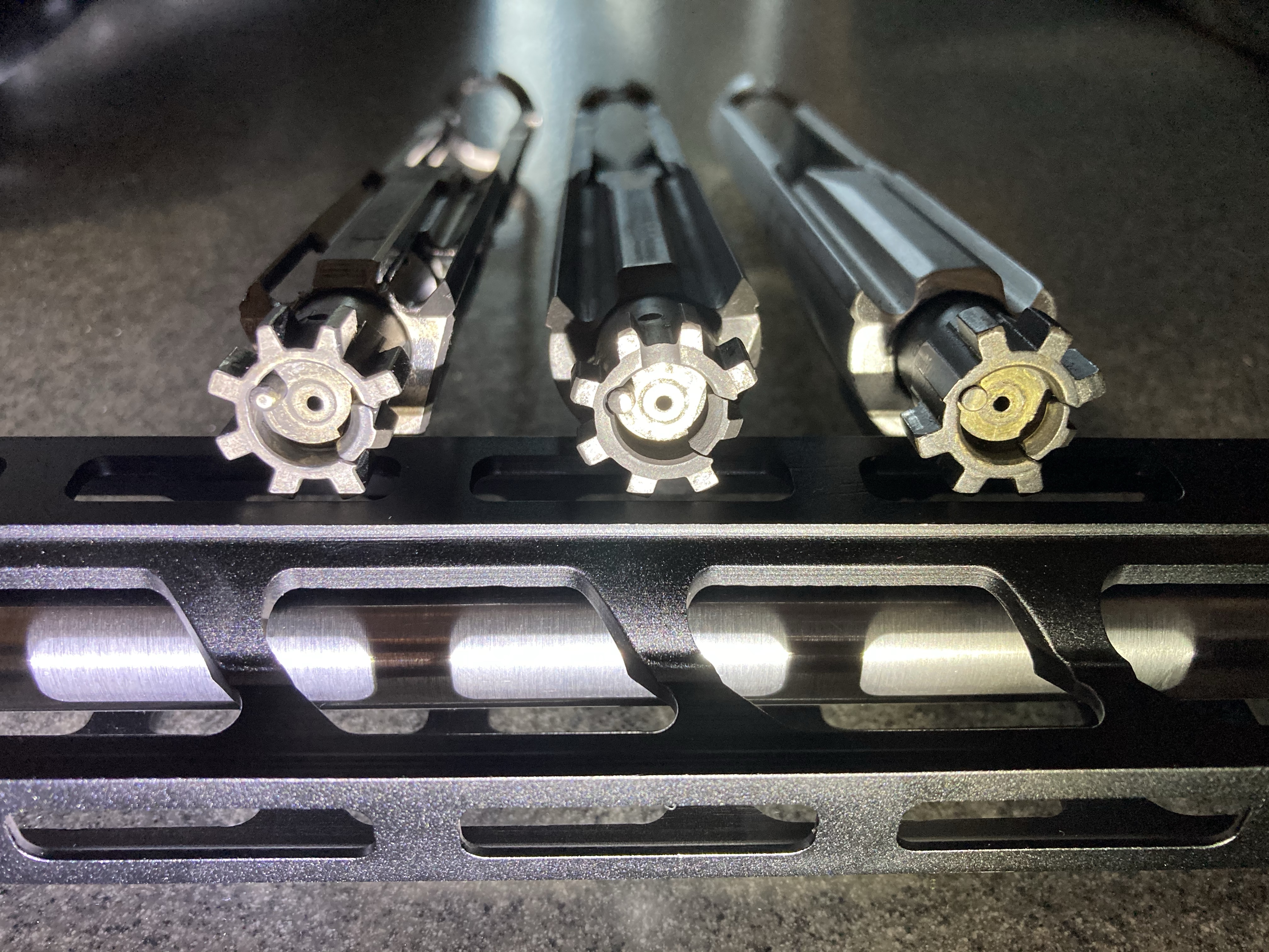

Am Verschluss muss noch einiges gefräst werden um Glock Magazine verwenden zu können
Von links nach rechts: Original 223 Hera, Brownells RD9, Gewichtsoptimierter Brownells lightweight
Zwei Verschlusswarzen müssen abgefräst werden um zwischen den Magazinlippen durchzupassen, ich hatte es da ziemlich leicht weil ich einfach alles vom RD9 Verschluss übernommen habe
Von links nach rechts:Gewichtsoptimierter .223 Brownells lightweight, Brownells RD9, Original 223 Hera
Der Verschlusskopf muss noch auf einer Drehbank auf 10mm erweitert werden um die 9mm Hülse aufnehmen zu können, das habe ich einfach mit einem 10mm Fräser im Bohrfutter gemacht, ausserdem muß man um mindestens 0,15 mm tiefer gehen weil der Patronenboden der 9mm Hülse etwas dicker ist als bei der 223, dementsprechend muss auch der Schlagbolzen etwas niedergeschliffen werden. So nebenbei kann der Verschluss auch für die 7,62x25 verwendet werden, die funktioniert mit einem normalen pistol length Gasrohr mit dem leichten Verschluss, Feder auch ohne Puffer. Magazine von der PPS 43, Adapter Eigenbau.....
Wenns Ausziehprobleme gibt einfach auf 10,3 mm aufbohren (Verschlusskopf in der Drehbank außermittig einspannen) dann läuft sie perfekt mit einem 223 Auszieher DAS SOLLTEN AUCH RD9 BESITZER PROBIEREN wenn sie Auswurfprobleme haben, es ist nicht immer die Ausstoßerfeder ;)
