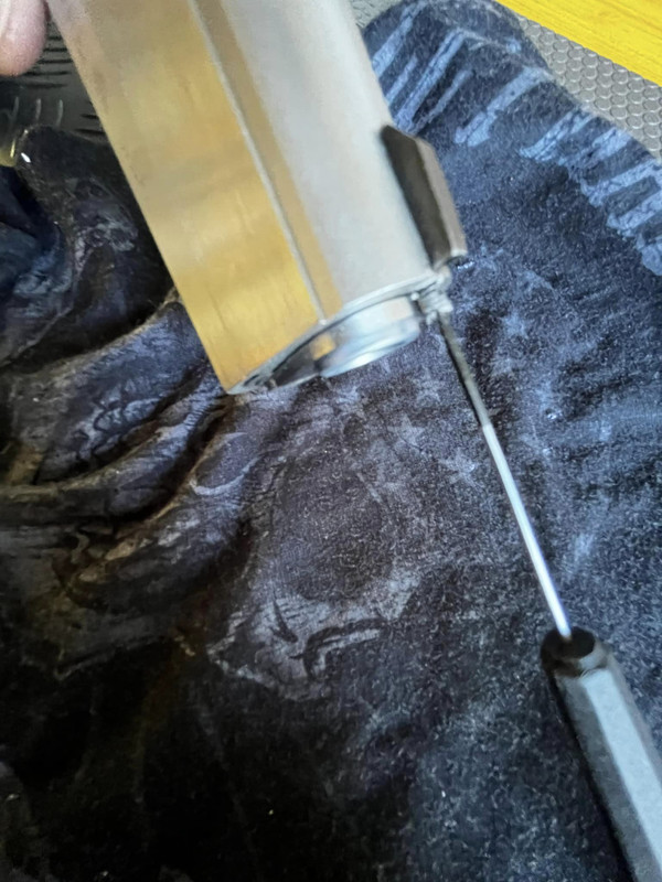

Nachdem das Korn meiner C' schon etwas verblasst war, wurde sie einer Schönheitskur unterzogen:
Demontage des Korns: (ist mit einer Madenschraube von vorne gesichert)

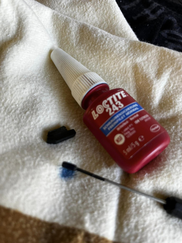

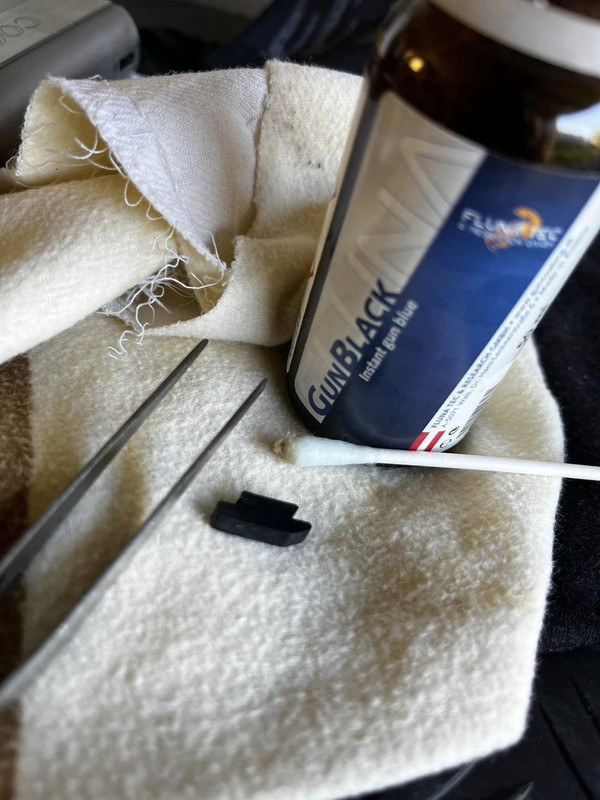

Nach der Reinigung mit Bremsenreiniger wurde es mit GunBlack neu geschwärzt:
Den Loctite 243 nicht vergessen!

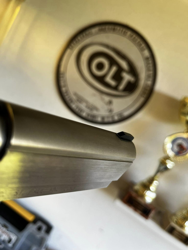

Feddisch:

Aber wars jetzt die Kimme oder das Korn...? ;)
macgeibes hat geschrieben: 18. August 2023, 05:31 Nachdem die Kimme meiner C' schon etwas verblasst war, wurde sie einer Schönheitskur unterzogen...
...Demontage des Korns: (ist mit einer Madenschraube von vorne gesichert)...
Spaß beiseite - interessante Konstruktion, das mit der Madenschraube.
A gaunz blede Frog - könnte man das Korn evtl. auch andersrum einsetzen, dass die Rampe vorn und die rechtwinklige Fläche hinten ist?
Würd mich als hauptberuflichen Scheibenschützen jetzt echt interessieren, weil Rampenkorne ja immer irgendwelche bledn Lichtreflexe einfangen...

Ohhh- anscheinend war i' um hoiwisexi nu' a bissal' Bazaugat' -tschuldigung :rofl:
Das Korn kann man bei der C' nicht andersrum einsetzen, da die Aufnahme konisch angepasst wurde, also ist's von vorn nach schräg-hinten zum einfädeln...dazu kommt noch die Bohrung für die Madenschraube an der Vorderseite.
