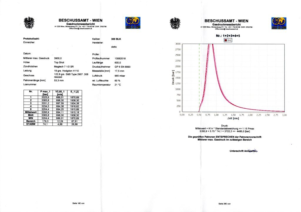

momentan verwendet:
Geschoß: .311 S&B Type 2907, 123 gr
Pulver: Hodgdon H110, 17.5 gr
Hülse: umgeformte .223er Top Shot
(ablängen auf 1.365", Hals abdrehen auf 0.011" Materialstärke)
Zünder: Magtech No. 7½
OAL: 2.1" / 53.5mm
Beschußamt-gemessen:
Pulver: Hodgdon H110, 17 gr
Zünder: CCI 400 SR
OAL: 2.1" / 53,5mm
Mittlerer Gasdruck: 2437,9 bar
V2,5: 629m/s (Lauflänge 60cm)

Hier noch der Vollständigkeit halber der Bericht der letzten Gasdruckmessung:

Hier die neuesten Gasdruckmessungen für stärkere Ladungen.
Es ging mir hierbei hauptsächlich darum den Unterschied zwischen den .311er Geschoßen in Originalzustand und auf .308 reduzierten Durchmesser bei sonst identen Ladedaten herauszuarbeiten:
