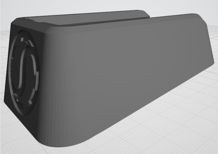

Hallo,
nachdem ich schon sehr lange auf der Suche nach einem Magwell für die 9er Schmeisser bin, aber es scheinbar nur in den USA einen Hersteller gibt der ein regelrechtes Geschwür von Magwell anzubieten hat (welches eigentlich für eine andere Waffe gedacht ist, aber es passt), habe ich versucht selbst eines zu designen.
Anfrage bei Schmeisser war sinnlos, sie haben nicht vor eines zu produzieren und auch die Maße des Magazinschachts geben sie nicht weiter.
Also Vorlagen aus thingiverse genommen und den Magazinschacht vermessen. Nicht einfach, der Schacht hat Maße im Zentel mm Bereich und unzählige Rundungen.
@Gynta ,hier aus dem Forum, hat mir die Maße dann in eine 3D Zeichnung umgewandelt, indem er eine passende Vorlage von thingiverse verändert und gekürzt hat.
Ein Schmeisser Logo drauf gepackt hat und unnötige Beschriftungen entfernt.
@Zeroflow (aus dem PD Forum) war so nett den ersten Druck zu machen, welcher sehr gut gelang doch die Maße passten noch nicht genau, also mußte ich einen Teil neu vermesssen und Gynta musste nochmal ran. Neuer Ausdruck von Zeroflow und siehe da, es passt.
Der Magwell wird von vorne aufgeschoben und hinten mittels 2 M3 Schrauben, vom herunterrutschen, gehalten.
Die Schrauben können aus Kunststoff als auch Metall sein, da in diesem Bereich kein Druck auf dem Magwell liegt zerkratzen sie auch nicht die Oberfläche der Schmeisser (wird nicht gegen das Metall geklemmt).
Da vermutlich jeder andere Schrauben nimmt, wurden die Schraubenlöcher auf M3 ausgelegt, die Schraubenköpfe aber nicht versenkt. Also je nach verwendeter Schraube kann hier eine kleine passende Vertiefung gebohrt werden, damit die Schraubenköpfe nicht vorstehen.
Edit:
Der Magwell hat eine größere Ausnehmung beim Abzugsbügel, somit können auch größere, nachgerüstete Abzugsbügel verwendet werden trotz Magwell. Aufklappen und reinigen funktioniert auch mit montiertem Magwell.
Bis dato hält der Magwell sehr gut und Trockentraining wie auch ein paar scharfe Schuss hat er kratzerfrei überstanden.
Der Test im Match steht noch aus, Corona eben.
Da wir kein Kapital aus der Sache schlagen wollen, haben wir (Gynta) den Link auf thingsiverse gestellt, zum freien Download.
https://www.thingiverse.com/thing:4728858
Gedruckt wurde mittels "klassischem" FDM-Drucken mit einem Prusa Mk3S.
Material: Prusa Galaxy Black (Matt, mit kleinen Partikeln).
Voll gedruckt, ohne Verstrebungen im Inneren oder dergleichen.
Also viel Spaß beim Download und Druck.
Günstiger werdet ihr kein passendes Magwell bekommen.
Großen Dank an @Gynta und Zeroflow. :applaus:

Nach einem Jahr...
hab ich immer noch keinen Schnürldrucker. Hätt aber gern einen, der die Genauigkeit von Harzdruckern erreicht.
Mal sehen was die Zukunft bringt. Das Herumgepansche mit dem Resin nervt.
@Mr.Popper
Wie hat sich das ABS-Teil gehalten?
Mr.Propper
Beiträge: 321
Registriert: 16. September 2020, 13:43
Waffenliste: Numquam retro
.22 / 9mm / .38 Spec / .357 Mag / .45 LC / .454 Cas / .460 S&W / .223 / .308
Re: Magwell für Schmeisser 9mm
Beitrag von Mr.Propper »
Ich kann berichten dass ich noch immer den ersten gedruckten verwende und diesen bis dato ohne Mängel.
Funktioniert einfach und hat schon einige IPSC Bewerbe als auch Trainings hinter sich. :applaus:
Auch Kollegen verwenden ihn bis dato ohne Probleme.
