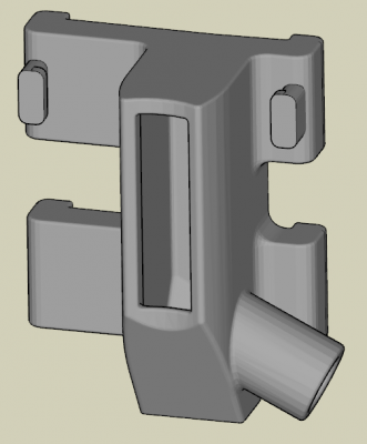

Eine RCBS musste her um die dicken Kaliber zu Laden.
Das Kalibrieren der .460S&W und .500S&W strengte die kleine Lee zu sehr an.
Heute endlich alles fertig aufgebaut.
Beleuchtung: 2 LEDstreifenelemente selbstklebend.
Modifikation aus dem 3D-Drucker:
- Zündhütchenauffang und Ableitung
mit 14 kleinen Magneten(d6x3mm (Amazon)) am Rahmen befestigt.
Falls das doch nicht so toll hält, sind noch Laschen für ein Gummiband angebracht.
Aktuell hält es erstaunlich gut
Klarsichtschlauch: d15 bzw.16mm
- Casekicker
mit 8 kleinen Magneten (d6x2mm) am Rahmen befestigt.
- Spaltabdeckung
mit 2 kleinen Magneten (d6x2) befestigt.
Alle Grunddaten findet man im Netz.
https://www.thingiverse.com/thing:4250348
https://www.thingiverse.com/thing:3916949
https://www.thingiverse.com/thing:4548989
Ich hab aber vieles für mich noch angepasst.
Falls jemand Probleme mit den Datein im Netz hat, kann ich gerne aushelfen.
(Ich möcht sie nicht auf "Thingi" hochladen, weil es keine großartig neuen Änderungen sind)
Ergebnis zur Demo hier mit .357:
