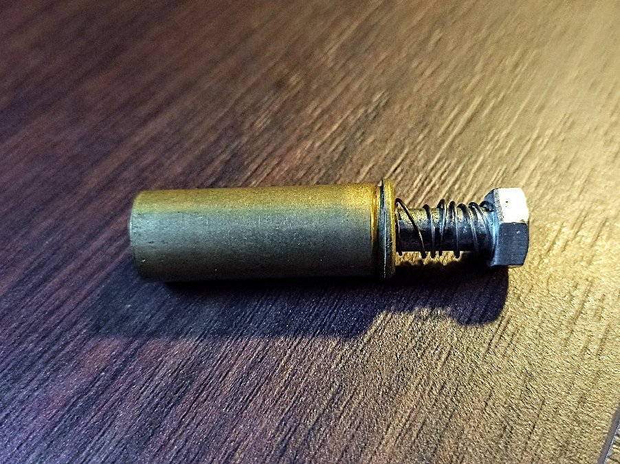

a) Grease Cookies und Pappscheiben sind relativ einfach in der benötigten Qualität und Stärke herzustellen (siehe Grease-Cookie-Thread), de facto braucht man nur ein passendes Henkellocheisen als Werkzeug (11.5mm hat sich für meine .44er als recht gut passend erwiesen, 9mm für meine .36er).
Leute mit Spieltrieb können aus einer .45er bzw. .38er Hülse eine Fettkeksstanze basteln (z.B.).

Kemira hat geschrieben: 23. Juni 2022, 10:17 Leute mit Spieltrieb können aus einer .45er bzw. .38er Hülse eine Fettkeksstanze basteln (z.B.).
Zum „einefetzen“ - wegen dem Cookie Ausstecher wärs … meiner für Kaliber 36 :-pp
Was man nicht tut, geschieht auch nicht.

Sehr hübsch! :up:

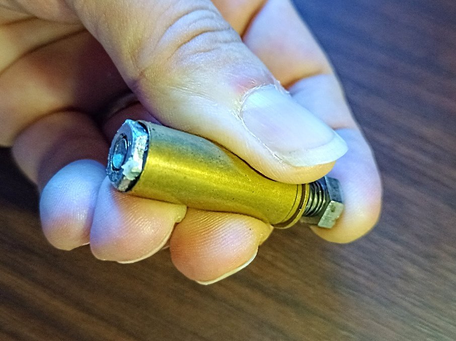

Von des Meisters Hand gewirkt?
Mein .44er (selbstgestrickt):

Jo, meisterlich verarbeitet. 😁
