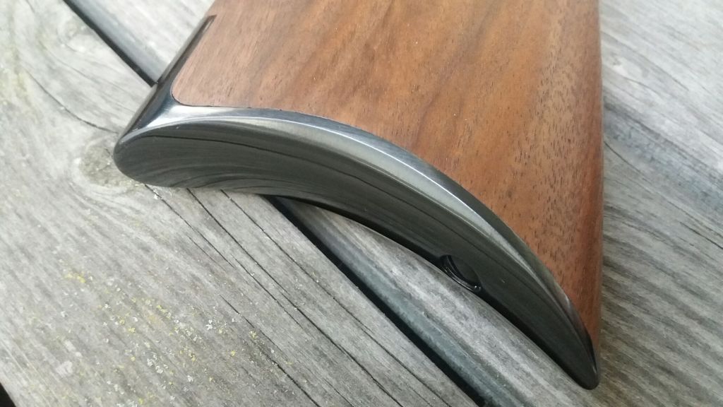

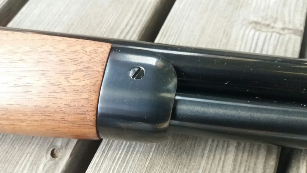

Das Short Rifle unterscheidet sich vom Carbine durch eine halbmondförmige Schaftkappe und einer Abschlusskappe anstelle des Bandes am Vorderschaft. Das Magazinrohr ist mit einem Schwalbenschwanz mit dem Lauf verbunden, beim Carbine ist es ebenfalls ein Band.

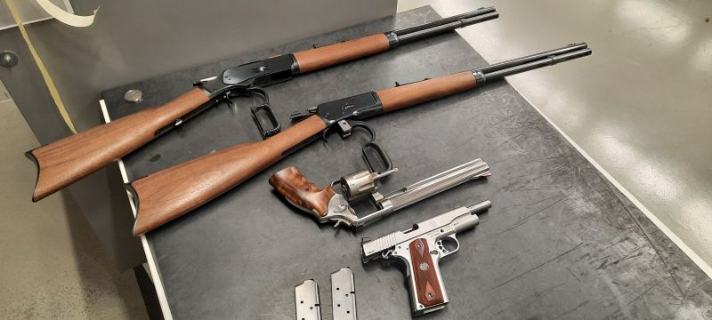

Oben das schwerere Model 1873, unten das Model 1892 neben einem S&W 686 und einem Ruger SR1911.

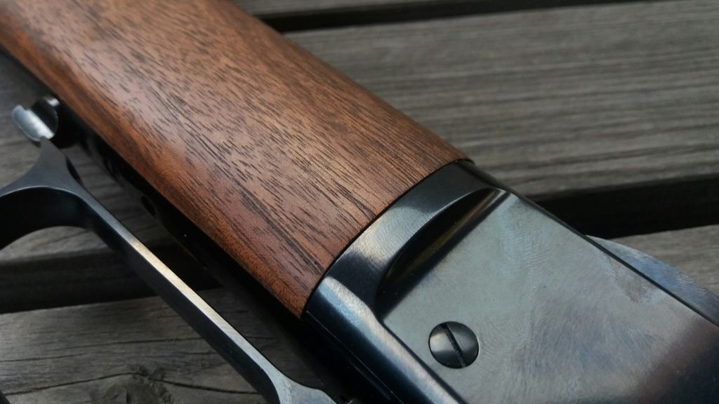

Die Brünierung ist am ganzen Gewehr absolut makellos, das geölte Holz sauber eingepasst, der Vorderschaft hat allerdings minimal Spiel. Bisher hat es mich nicht gestört, es sollte aber bei Bedarf schnell behoben sein. Trotzdem müsste das bei dem Preis und der übrigen Verarbeitung eigentlich nicht sein. Das ist aber der einzige Mangel, den ich trotz intensiver Begutachtung finden konnte. Ich hatte selten so ein makkelloses Gewehr in Händen.

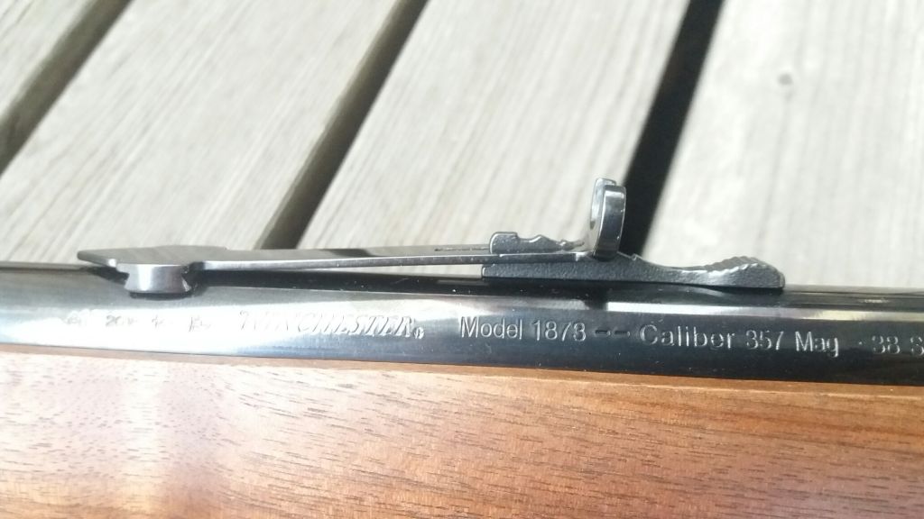

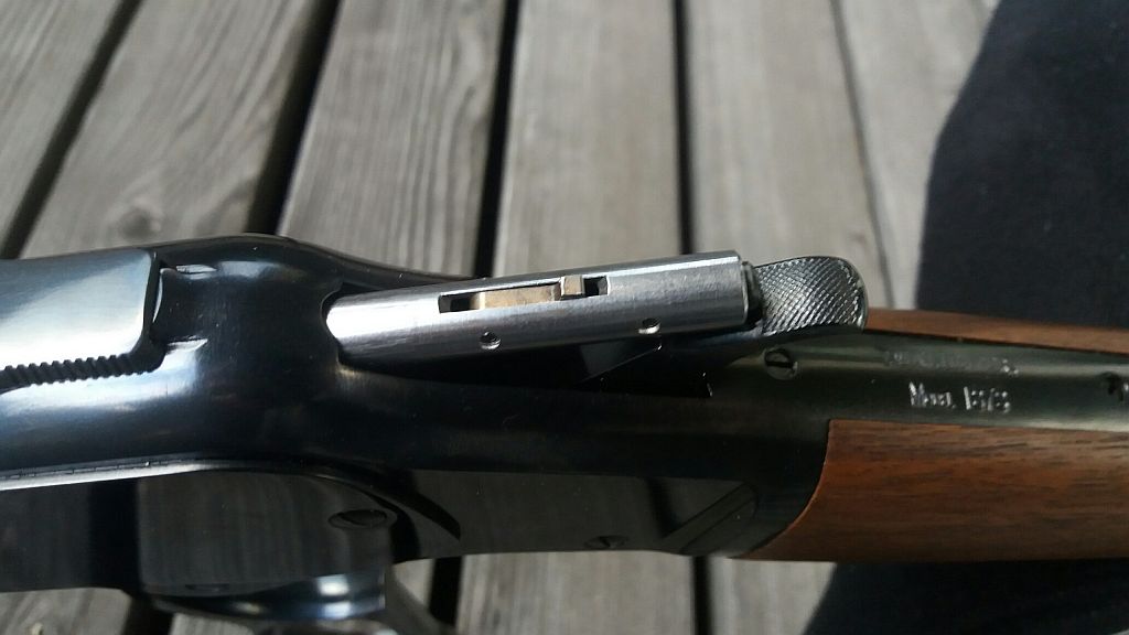

Die Visierung besteht aus einem Buckhorn-Visier mit Treppchen. Es rastet sauber ein und verstellt sich nicht durch den Rückstoß wie manchmal bei den Rossis. Gewinde für ein Diopter sind am Schaftrücken bereits vorgebohrt.

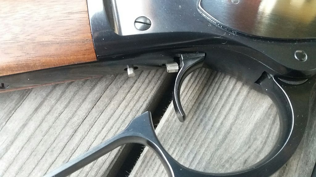

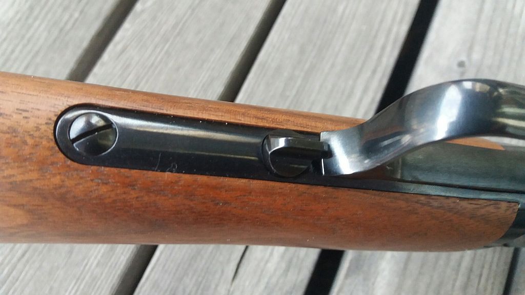

Der Unterhebel kann wie beim Original zum Transport arretiert werden, man sollte jedoch nicht vergessen, dass dadurch die Abzugssicherung deaktiviert wird. Eine nachgerüstete manuelle Sicherung wie beim aktuellen Model 1892 gibt es hier zum Glück nicht.

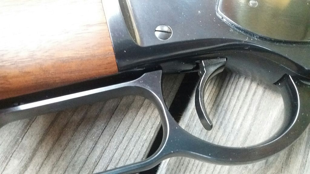

Die erwähnte Abzugssicherung gibt den Abszugsbügel erst frei, wenn der Repetierhebel anliegt. Das verhindert ein Zünden der Patrone, bevor der Verschluss verriegelt ist. Durch Ausbau dieser Sicherung kam es bei CAS-Bewerben gelegentlich zu Zündungen, bevor der Kniehebel über dem Totpunkt war, was zu einem verbogenen Repetierhebel und im schlimmsten Fall zu Hand-/Fingerverletzungen führen kann.

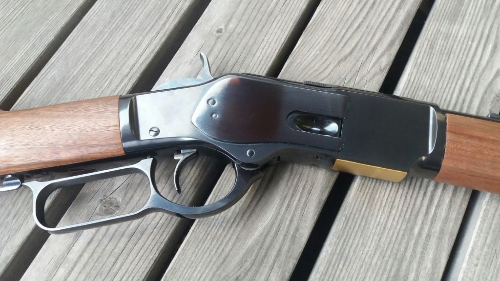

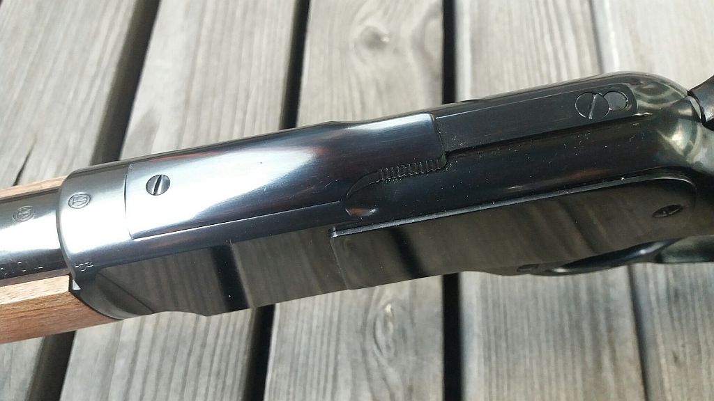

Der Staubschuzdeckel kann manuell geschlossen werden, öffnet beim ersten Repetieren automatisch und bleibt dann offen. Auch dieses Feature ist originalgetreu und wurde beim Model 1873 eingeführt, nachdem das Model 1866 oben noch offen war.

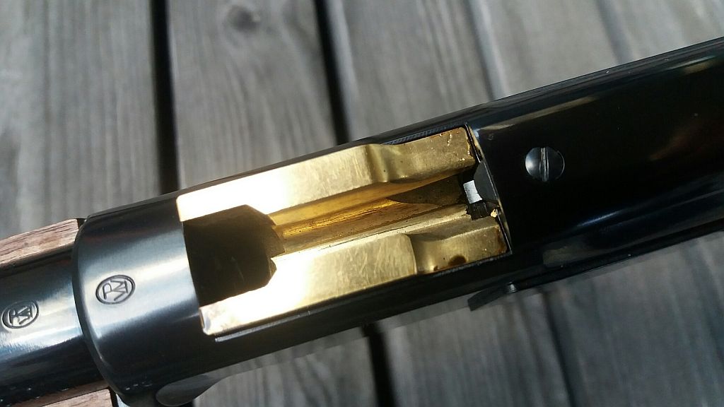

Der Zuführer aus Messing ist im Gegensatz zum Original leicht asymetrisch angeschliffen, damit die leeren Hülsen nach rechts zur Seite ausgeworfen werden. Das funktioniert ausgezeichnet.

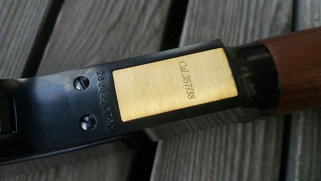

Das Kaliber ist wie beim Original auf der Unterseite des Zuführers eingeschlagen. Ich habe mich aus praktischen und Kostengründen für .357/.38 entschieden.

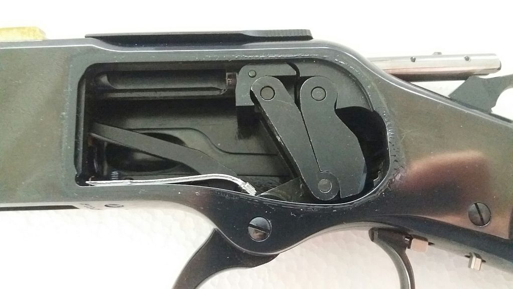

Durch Abnehmen der Seitenplatten gibt man den Kniehebelmechanismus frei. Die Teile sind CNC-gefräst und absolut spielfrei eingepasst. Wichtig ist dabei, dass die Teile formschlüssig aneinander anliegen und der Bolzen nur als Drehpunk dient. Der schwarze Finger bewegt den Messingzubringer nach oben und unten, die beiden silbernen Blattfedern arretieren diesen in der jeweils oberen und unteren Position.

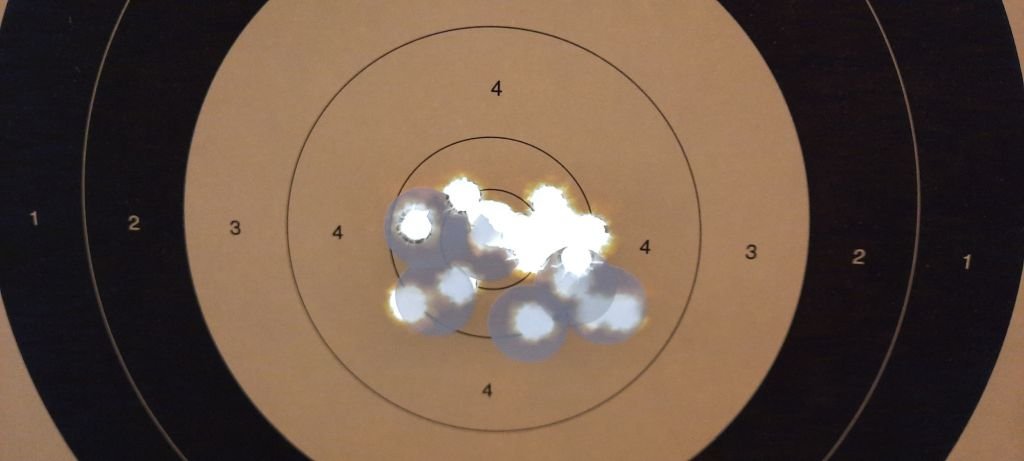

Zwei weitere Schussbilder, diesmal auf 25 m, stehend vorne aufgelegt. Bei dieser Scheibe lässt sich das Korn sehr gut zentrieren. Für einem schwarzen Hintergrund ist die Visierung aufgrund des fehlenden Kontrasts wenig geeignet.
Winchester 1873 mit S&B .357:
Winchester 1892 mit S&B .357:
Die 1892 funktioniert wieder ohne Probleme, ich vermute es war ein Grat unter dem Auszieher.
