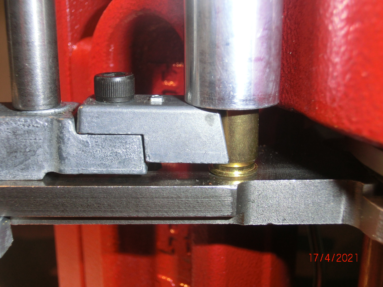

Guten Abend,
das 3D Teil von meinem Freund hat den Test bestanden.
Mein Problem war die 9 Para Hülse fällt durchs Hülsenzuführrohr (Hornady 398306)
dann soll der Hornady V-Block vom Hülsenzuführer die Hülse mitnehmen und in die Hülsenhalterplatte schieben.
Grundsätzlich ist es mir nicht so oft passiert, dass die Hülse nicht zentral positioniert war,
aber zu oft um mit dem Leben zu wollen. Die 9 Para Hülse war im Patronenauffangbehälter oder neben der Halterplatte ist sie dann zu finden gewesen.
Für mich absolut störend da es genug anders zu beachten gibt, um keinen Scheiss zu bauen auf der LNL AP.
Mit dem Teil kann man mit ordentlich Vorschub fahren beim Zündhütchen ausstoßen und kalibrieren bei der 9mm vor dem Waschen der Hülsen,
der V Block nimmt jede Hülse mit auch wenn man sehr schnell den Hebel drückt.
Nach einer fetten Blase auf der Handinnenfläche nach x tausend Hülsen an einem Wochenende,
habe ich mir so einen Rollgriff gekauft nach Anraten meines Mentors.
Geiler Scheiss will ich nicht mehr missen und ist sehr komfortabel das Ding.
